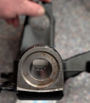

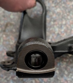

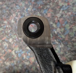

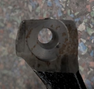

Hallo zusammen, ich habe hier zwei verschiedene Versionen der Radlagergehäuse liegen. Wie ich schon rausgefunden habe, ist eines mit Nummer 8N0 407 256 E wohl nur für den BFH und das andere 8N0 407 254 wohl für den BFH und den BML mit DSG.
Den einzigen Unterschied, den ich jetzt ausmachen konnte ist, dass bei der Variante mit TN ....254 in der Aufnahme für das Traggelenk und den Spurstangenkopf eine Hülse eingepresst ist, die den identischen Konus hat wie die gebohrte Variante. Ansonsten sehe ich da keinen Unterschied. Lt. ETKA wird auch zwischen Standardmuttern und Bundmuttern unterschieden. Kann jemand mehr zu den unterschiedlichen Radlagergehäusen sagen. Wurde es evtl. mit Einführung der DSG Option vereinheitlicht und dann nur noch die Hülsen-Variante verbaut ?
Grüße
Stefan
