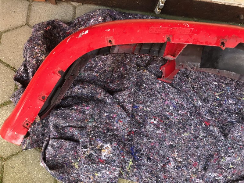

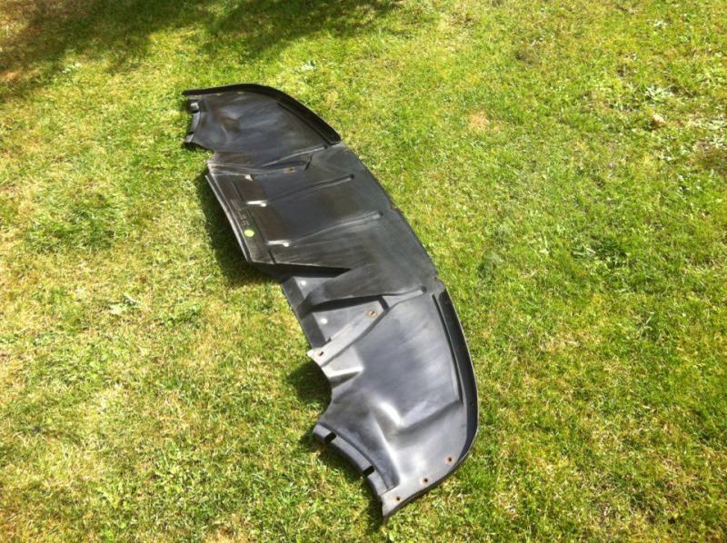

So dann kam die Frontschütze erstmal ab. Hab es nicht mehr vor Augen, aber der hatte doch Original links und rechts so ne Art Flaps drunter oder? ???
Kenne da sonst nur Maxton, Cupra etc..

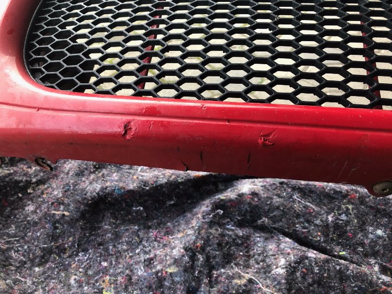

Die wird auf jeden Fall einmal aufbereitet und kommt zum Lacker, damit die Front wieder strahlt :greater:
Hatte wohl ein paar mal Bodenkontakt o.ä.
Gitter sind auch bestellt. Paar Klipse gebrochen, Risse.. Da war leider nichts zu machen *roll*

Die Flaps die Du meinst gehören zum Original Unterfahrschutz. ;)

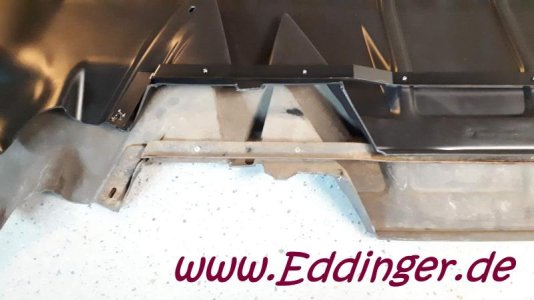

wegen der vielen Nachfrage nach den "Klappen" ähm... Flaps steht sogar im ETKA ein Hinweis auf den Unterbodenschutz drin :D
meinen hab ich beim Händler meines Vertrauens für ca. 290 abzgl. Noragruppe 8 bekommen. Bei den VW-Hänlder immer schauen wie die die Preise ins System eingepreist haben.
wenn Du willst, kannste meinen alten für nen 10er haben. Der ist absolut in Ordnung, aber wegen der doofen Tiefe bei meinem Boliden sind die Bremsklappen etwas "angeraut" :D
Einzig musste mir nen Karton schicken, hab da nämlich nix zum Verpacken grad da.
weiß einer, warum der alte am Getriebe so angeknabbert ist?

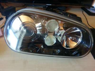

Lass dir gesagt sein, von den Xenons bekommst du das Glas nur runter wenn du es zerstörst und die Brösel samt Kleber einzeln entfernst. Ich habs versucht im Ofen, mit Heißluftpistole usw. - ohne Erfolg.
Ich habe an meinem normalen Winter- 4er die Xenons geöffnet und auf Jubi-Optik umgebaut (Schwarzer Rahmen). Ebenso hab ich die "Spiegeleier" entfernt. Anschließend auch mit Polen-Gläser wieder zu gemacht.
Anbei ein Bild mit Polenglas.

Ja lese öfters mal das die von Bosch wohl mit dem Heißluftfön und nem Cutter auf gehen. Die AL wohl nur durch zerstören des Glases.. :/
Haste evtl mal nen Link zu den Gläsern aus Polen?
Lande bei meiner Suche immer wieder bei den China Dingern.. *roll*

Hab meine '17 bei Ebay gekauft, haben jeweils ca. 18,- € gekostet.
Leider gibt es den Artikel nicht mehr und der Verkäufer hat die nicht mehr bei sich gelistet.
Ausgehend vom Preis den ich bezahlt habe würde ich es mit denen hier versuchen: Klick mich!
Sehe gerade, die gibts auch als Kombi-Set günstiger vom selben Verkäufer: Klick mich #2
Ich glaube sogar, dass das die waren - Die Verpackung kommt mir irgendwie bekannt vor.

Hatte damals für meinen Scheinwerfer-Umbau auch die Gläser benutzt, die akkarin gepostet hat. Qualität passt. Und bei dem Preis kannste nicht meckern. :great:

Noch was zu den Scheinwerfern:
Vermeide den Kontakt mit der Chromschicht so gut es geht. Die ist sehr empfindlich. Ich habe mir die Abdeckungen um die Linsen dabei versaut, als ich sie vorsichtig mit einem Microfasertuch putzen wollte. Gott sei Dank so unterhalb der Linse, dass man es erst auf den 2. Blick sieht.
