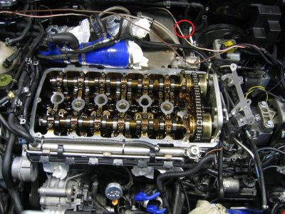

Das müsste vom Serienkühlschlauch für den Wärmetauscher im Innenraum sein. Glaube nicht das Du das einzeln bekommst, da gibt es nur den Schlauch komplett.
Hier sieht man ihn auf meinem Foto oben:

vielen Dank für die super schnelle Antwort! Ja, das mit dem komplett Teil inkl. Schlauch kann schon gut sein, dass würde auch erklären, dass auf dem T-stück selbst keine TN drauf ist. Kann es leider auf Deinem Foto nirgends finden. Kannst Du es nochmal einkreisen oder so ?

Ist oben eingekreist - ich müsste mal gucken ich meine den Schlauch habe ich noch irgendwo rumliegen ....

Ja, also der Schlauch, der nach rechts weggeht würde auf alle Fälle schon für die dünnste Anschlussstelle in Frage komme. Die durchmesser der beiden anderen Schläuche kann man auf dem Bild leider noch schlecht erkennen...
Wäre nett, wenn Du da mal gucken könntest.
