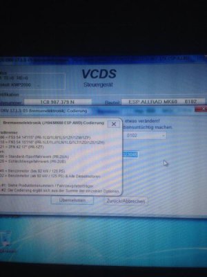

Hoffe es kann mir hier jemand helfen.
Im KI meines V6 BDE leuchten ESP, ABS und Handbremsrufzeichen
Dazu ertönt 3 oder 4 mal ein Signalton. Da ganze trat nach meinem Umbau auf MCD auf, ich meine ich habe irgendwie einen Kurzschluss verursacht.
Fehler gehen trotz fahren nicht weg.
Laut VCDS, Steuergerät falsch codiert?!
Ging ja bis jetzt immer, hab dort nichts codiert.
Kennt jemand eine Lösung?

Kann eventuell mal einer von euch die Codierung nachschauen? R32 oder BDE?

Deine Frage ist allerdings auch etwas schwierig zu beantworten. Du sprichst ja selber von Kurzschluss. *noahnung* Die Kodierungen kriegst du eventuell über Stemei oder Ross-Tech. Es ist etwas heikel, da rumzufummeln, ohne genau zu wissen, was man da tut. Das Bild sagt imho auch nicht wirklich aus, was da los ist. Welche Fehlermeldung wirft VCDS denn genau aus? Laut KI muss es ja etwas im Bereich Bremsen/Haldex/Steuergerät ... sein. Wobei mich Handbremse schon wundert. Irgendwo Kabelsalat?
Es ist einfach schwierig, so etwas aus der Ferne zu beurteilen.

wo schreibt er denn Steuergerät falsch kodiert, bzw. wie lautet die genaue Fehlermeldung.
Eventuell fehlt ein Steuergerät durch den Kurzschluss, dass aber laut Kodierung (die ja noch richtig sein sollte) vorhanden ist?

In dem Screenshot im ersten Beitrag steht doch in dem Tooltip-Fenster wunderschön erklärt,
wie sich die Codierung zusammensetzt.
Einfach den Taschenrechner raus holen und die richtige Codierzahl ausrechnen :)
.. und was in solchen Fällen auch manchmal hilft: Ein Reset des Can Gateway.
Steuergerät 19 -> Fehlerspeicher löschen und Anpassung Kanal Null -> speichern.

würde erstmal deine Sicherung von der Haldex überprüfen .
dann kann immernoch sein , das der fehler zufällig im selben Moment augetreten ist und gar kein zusammenhang hat
haldex Stecker schon kontrolliert :D
