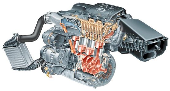

Das mit dem Platz ist gar kein Problem, die kommt links vor dem Rad hin. Da sitzt auch die von meinem Vater seinem G4 1.8T. Unser Motorraum ist zwar voll aber links und rechts vor dem Vorderreifen ist nichts drin komplett hohl, genau wie bei jedem anderen Golf. Bei den Turbos ist sogar weniger Platz, bei meinem Vater sitzt rechts der LLK.
Hier ein Kleines Bildchen dazu:
