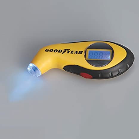

Ich fahr meine Reifen warm /heiss und korrigiere dann auf 2.8 bar .
Hab extra nen Digitalen Druckprüfer dabei, nicht die komischen Tankstellen Dinger .*roll* Die sind sowas von ungenau.
http://rover.ebay.com/rover/1/707-53477-19255-0/1
So heute kam er:
Beim TÜV an geeichtem getestet, passt.
Dann Test 2.5bar kalt wie vorgeschrieben an der OMV in Scharnhausen rein, Ergebnis 2,35bar real. Fahrzeug gefahren Reifen warm neuer Test 2,55bar also passt in sofern zufälligganz gut.
Bei extremer Fahrweise kann der Reifen auf bis zu 0.6bar höher gehen, als kalt gemessen.
