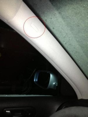

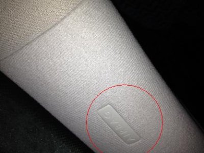

  • Schwarzer dachhimmel Golf IV R32 Beitrag #46
Denk dran, deine Airbag säulen kannst du nicht beziehen, da macht dir die Sicherheit einen Strich durch die Rechnung:great:
  • Schwarzer dachhimmel Golf IV R32 Beitrag #47
Welche Säulen?
  • Schwarzer dachhimmel Golf IV R32 Beitrag #48
In den A-Säulen hast du Airbags.
  • Schwarzer dachhimmel Golf IV R32 Beitrag #49
also in den a-säulen sind die airbags?
der airbag sitzt an der dachkante oben entlang den türen ;)
heißt ja kopfairbag u nicht a-säulen-airbag *lol*
  • Schwarzer dachhimmel Golf IV R32 Beitrag #50
Ich werd im Sommer mein Himmel, alle Säulen einfach mit dieser aufstreich Farbe färben :D
Günstig und Easy :great:
  • Schwarzer dachhimmel Golf IV R32 Beitrag #51
nur brauchst du dann trotzdem noch den ganzen anbau-rest in schwarz das es perfekt passt...u die teile sind auch nicht billig!
  • Schwarzer dachhimmel Golf IV R32 Beitrag #52
Schau mal lieber in deinem Auto nach wo die Airbags sind;)
Nille hat Recht:great:
Der heißt Kopfairbag, da er sich bei der Ausbreitung vor deinem Kopf ausdehnt....und genau diese A-Säulen dürfen nicht bezogen werden!!!

Ich habe auch alles beledert, das geht auch. Die Säule und die Kante oben klappt sich weg!
Siehe r32turbo Unfall auf dem Nürburgring.
  • Schwarzer dachhimmel Golf IV R32 Beitrag #55
Toll gemacht. Jeder hängt nunmal anders an seinem leben.
  • Schwarzer dachhimmel Golf IV R32 Beitrag #56
Durch das besatteln ist nichts eingeschränkt. Ist ja nicht wie beim Lenkrad!
  • Schwarzer dachhimmel Golf IV R32 Beitrag #57
Frag mal einen Sattler in deiner Nähe. Es gibt eine Regelung, das Airbag Verkleidungen nicht bezogen werden dürfen. Wenn die Dinger mal nicht richtig aufgehen und das ein Gutachter nach dem Unfall feststellt, dann freut sich deine Versicherung;)
Und durch das Auftragen von Material sind die Spalten zwischen den Verkleidungen verschlossen und verklemmen sich gerne mal.
Naja wie gesagt jeder hängt an seinem Leben anders. Manche fahren auch 480 ps mit einer serienbremse und nicht zugelassenen Reifen
