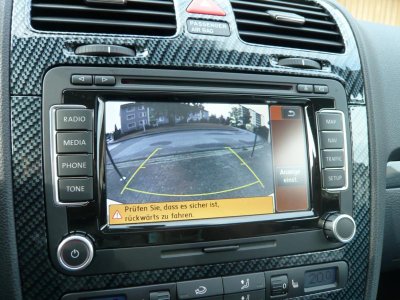

Also nochmal würde ich das nicht einbauen! So eine Sau scheiß Arbeit das alles zu verdrahten und was geändert werden muss :) Aber der aufwand hat sich gelohnt.
Kamera liegt bei 416Euro mit Emblem dann brauchst du noch Abgeschirmtes Kabel und ein paar Steckergehäuse. Denke mal so ca. 500 Euro kostet der Spaß.
Für das Kamerasignal gibts kein Steckergehäuse. Hier muss der Stecker abgeschnitten und ein geschirmtes Kabel drangelötet werden.
Was nicht so toll ist das man am Scheibenwischermotor ne Haltenase weg muss und das Innenblech da etwas nach innen gebogen werden muss da sonst kein Platz da ist.
Ich hab über ne Woche gebraucht bis ich alles drin hatte. Hab jeden tag so 1-2Std. gemacht. Hat deshalb so lange gedauert da ich den Schaltplan komplett selber mir raussuchen und angepasst zeichen musste.
Beim RNS ist der Anschluss leichter da die RK codiert werden kann und das Radio über den CAN ein signal zum umschalten bekommt. Beim MFD muss ein Stromimpuls hinten auf das Radio gelegt werden damit auch dieses umschaltet.
Danach funktioniert es an beiden Radiosystemen einwandfrei.
Hier nochmal nen Bild vom Radio wenns umgeschaltet ist.
BTW. Die Cabonoptik ist rausgeflogen :) also steinigt mich nicht deswegen :)
Aber zum glück gehts ja jetzt :)
!!!Wenn ihr weitere Fragen habt immer her damit!!!

Du brauchst das Emblem einige Stecker vom Freundlichen die an die Stecker von dem Emblem passen. ca. 10m Abgeschirmtes Kabel so 4x0.5² und ca. 10Meter 2x0,75² einen Wiederstand für dein Radio. Dann noch einige kurze Kebelenden ca. 0,5².
Lötkolben, Sägeblatt, 2 Kabeldiebe, Schrupfschlauch und Isoband.
Wenn du jedoch nicht viel von Elektrik und auto auseinanderbauen verstehst dann lieber finger weg. Ist nicht böse gemeint aber du kannst da doch einiges kaputt machen.
Was auch geändert werden muss ist der Emblemstecker am Kabelbaum da das neue Emblem 4Pol ist das alte nur 2Pol hat.
Dann müssen die Verkleidung hinten komplett ab, die C-Säulen gelöst werden und halt 2 Kabel von hinten nach vorne gezogen werden dazu einstiegsleisten ab und unterm Lenkrad die Verkleidungen ab und Mittelkonsole raus.
Das ist jetzt mal schnell ein teil was gemacht werden muss.
Wenn man weis was gemacht werden muss ist das denke ich an nem Samstag oder Sonntag zu schaffen.
Aber wie oben schon beschrieben hab ich mir so die Haare gerauft bis das so geklappt hat wie ich wollte. :)

Also
aus dem Emblem kommen drei Stecker.
1 Stecker für die Stromversorgung und das Rückfahrsignal
1 Stecker für das Heckklappensignal damit die Klappe aufgeht
und 1 Stecker den du als Antennenstecker siehst worüber das Videosignal läuft.
Da das RNS schon für die Verwendung von einer RK vorgesehen ist schaltet dieses nach codierung von selber um. Hier muss kein Signal von hinten nach vorne gelegt werden. Das ist nur nötig wenn man ein MFD hat.
Es muss jedoch ein bzw. 2 Kabel nach vorne zur mittelkonsole gelegt werden worüber das Videosignal und der dauerplus kommt. Hierzu ist es am einfachsten man nützt die Öffnung unterm Lenkrad wo ganz bequem die Kabel in die Mittelkosole gelegt werden können.
Leider hab ich die ganzen Teilenummern der Stecker nicht mehr die ich verwendet habe. Aber jeder VW partner hat ne Steckerliste wo er das gegenstück raussuchen kann. Das geht bei 2 der drei Stecker. Für das Videokabel gibt es keinen Stecker da kann also nur der Fakar Stecker abgetrennt und das Kabel an die Verlängerung angelötet werden.
