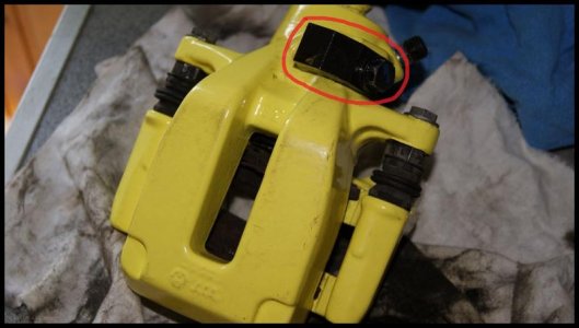

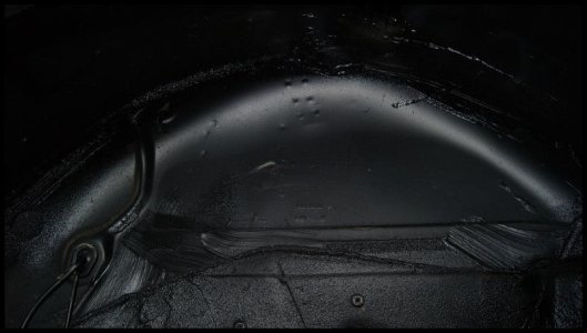

So die Sättel sind wieder da.
schauts euch an....
Leider benötige ich für hinten 2 neue Sättel8-(
Die haben die Dichtflächen mit gestrahlt und somit pisst das überall raus im rot markierten Bereich:X
Habe 2 gebrauchte in der Bucht für 50,- geschossen sollten diese Woche noch kommen. Dann nochmal Strahlen (unter Aufsicht) und nochmal Pulvern.Hinten habe ich bereits das Fahrwerk ausgebaut und bin nun dabei alle Radkästen zu säubern und zu Versiegeln.

  • Rosa's .:r Beitrag #64
die 50 € hättest du dir sparen können;). Da die Dichtfläche kreisförmig ist, kann man sie anschleifen und danach einen neuen Kupferring verwenden....So habe ich es gemacht und er hält nun schon 1000km.:great:
Wichtig ist auch, dass sich auf der Dichtfläche kein Lack befindet
  • Rosa's .:r Beitrag #65
es sind nicht nur die Dichtflächen sondern auch das Gewinde Kaputt.
  • Rosa's .:r Beitrag #66
...Nachschneiden;)
Und wieso strahlen sie in der Bohrung, sowas verschließt man mit Stopfen.....Ein Korn im Bremssystem und du hast viel Spaß
  • Rosa's .:r Beitrag #67
Schon gemacht war aber nichts mehr zu machen,die ersten 5 gewindegänge waren schon weg.

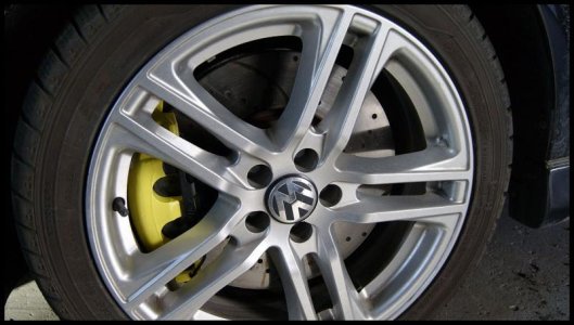

Guck mein Bild an, ich habe noch 48 mm Restgewinde und du hast mit deinem Gewinde dann zusätzlich noch 20 mm, dann ist die Kotflügelkante auf Höhe der Felge. (19 Zoll). Davon ab ist es ohne andere kotis etc umfahrbar. Dann noch 10 mm flachere Domlager und du kannst den Wagen nicht mehr fahren.
Aber mach deine Erfahrungen ;)
Ich habe ihn sofort hoch gedreht, da es nicht mehr möglich ist rumzuballern ohne Schäden

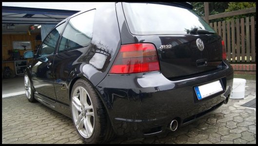

  • Rosa's .:r Beitrag #75

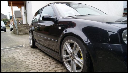

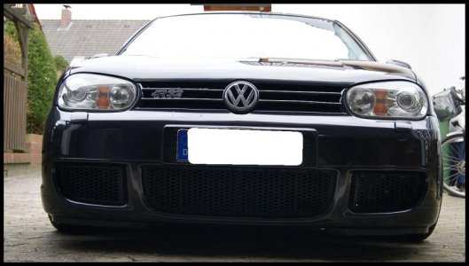

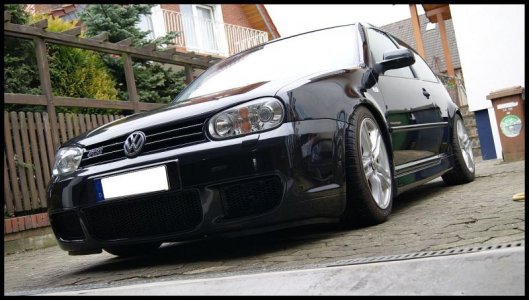

Fahrwerk ist drin.
Vorne sind es 42mm Restgewinde bei einem Kotflügel-Radnabenmaß von 310mm.
Hinten 3cm Restgewinde und auch 310mm.
Sieht auf den Fotos vlt. nicht ganz danach aus da unser Hof ziemlich uneben ist.
Bremssattel ist unterwegs,denke das ich in 2 Wochen endlich wieder fahren kann.
Vorne habe ich noch das Rechte Gitter geöffnet.:great:

  • Rosa's .:r Beitrag #77
Schick Schick Schick :)
  • Rosa's .:r Beitrag #78
Sieht geil aus :)
  • Rosa's .:r Beitrag #79
ein hübscher R so soll es sein
