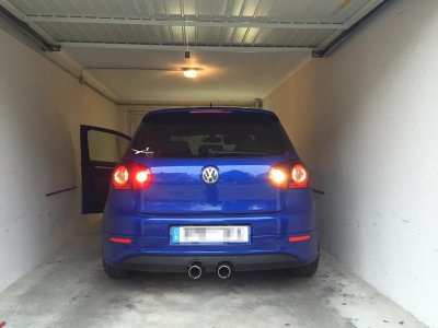

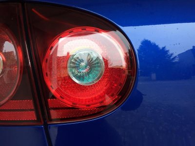

Sorry fürs Reanimieren des uuuralten Themas. Da aber gerade aktuell in der Fratzen-Buch-Gruppe, hier Bilder von meinem Umbau.
Das rot-weiße Streuscheiben-Duo links habe ich ausgebaut und stattdessen eine einzelne weiße Streuscheibe aus einer Spender-Rückleuchte (Bucht 14,90€) mit 3x 5mm 2K-Kleber eingeklebt.
Was mich noch stört ist der Regenbogenschimmer, den man nun durch die verchromte Osram hat. Ersatz-LEDs liegen aber schon in der Postfiliale :great:
