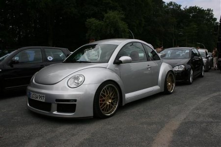

Ich habe in HH RSI-Driver und McCormick gesehen,beide haben echt schicke Felgen drauf..
Sind aber die S8- und die Racing-Felgen in Gold,brauch ich ja kein Foto von zeigen..
Mach ich aber trotzdem,weils die so fett sind..:great::great::great:

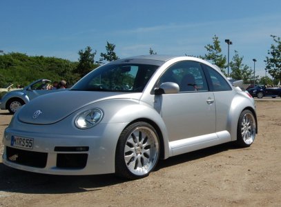

...da muß ich fast auch mitmachen 8)
9x19 mit 235er ohne Tieferlegung ;)
