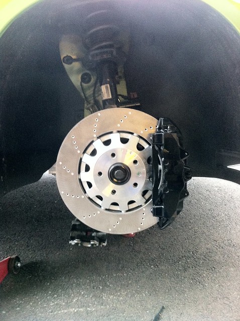

Passen in Verbindung mit TT RS Bremsscheiben ;)
  • R8 Bremse auf G5 R32?? Beitrag #4
Korrekt !
Wuerde aber den RS4 Sattel nehmen. Der hat diese Verstrebung nicht...
Je nach Felge... usw...
Soll wohl 1:1 passen. Sogar mit dem Original Audi Adapter.
TTRS Scheibe und den 8K Sattel samt Adapter.
Mag sein dass du etwas Unterlegen musst zwischen Adapter und Sattel.
Kucks du :
Eingetragen solltets du es bekommen da es alles OEM Teile sind.
