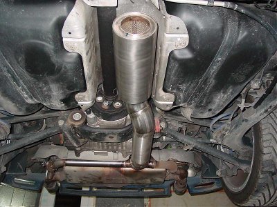

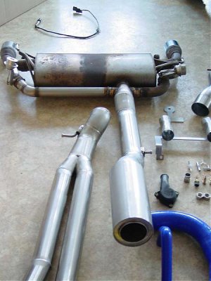

ich hab keine sorgen;) wenn deine idee doch steht,was willst mit bildern?
naja mir bums,hier hast was zum gucken...

wie ist denn da die verrohrung im ESD? Serie?? ???
weil das ist meiner meinung nach zwar alles schön aufgebaut...aber was den querschnitt da beim ESD angeht und die rohre zu den klappen..das sieht für mich jetzt doch (im gegensatz zu den 88,9mm vorher) etwas unterdimensioniert aus und etwas ungünstig positioniert....gut klar..2 kleine rohre können natürlich (wenn der Durchmesser passt) soviel rausbringen wie ein großes..aber das man da nicht etwas mehr durchmesser für den ESD-Bereich nimmt und sicher geht??
hab ich auch alles gefragt als ichs gesehen hab;) aber abgasgegendruckmessungen haben gezeigt das es so wunderbar hinhaut!
rothe verwendet doch auch beim Ver den serien r32 endschalldämpfer...

*noahnung* hab da jetzt ehrlich gesagt nicht wirklich drauf geachtet als ich dort war.
ich aber als ich da war;) :D
hat aber auch andere endtöpfe im angebot,so wie ichs verstanden habe,kosten die nochmals extra*noahnung*
also die Ver rothe turbos die ich gestern beim treffen geshen habe,hatten alle die große AGA drunter aber mit orig r32 endtopf...und deren bypässe haben die selben maße wie an dem von HGP auf dem bild oben*noahnung*
der Ver hat auch nen anderen ESD wie der IVer!;)
der Ver hat mit offener klappe nen absorptionsdämpfer und kein kammerndämpfer!
nur so nebenbei!
denke aber das passt so, wenn die beiden tuner das so verbauen!;)
nur so nebenbei!
was auch immer *noahnung* :D jedenfals gehen sowohl rothe und HGP beim Ver sehr sehr ähnliche wege! beide mit nem 88,9mm rohr bis zum endtopf und ab da nen seitlichen bypass direkt ins endrohr..
