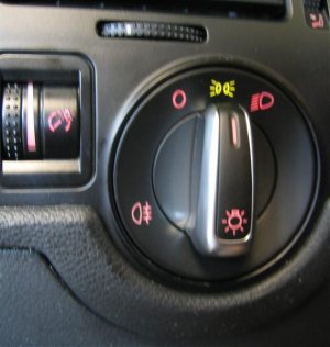

da gibts die Teilenummer https://www.r32-club.de/showthread.php?t=16648
6R0 941 531 F Schalter für Tagesfahrlicht und Nebelschlussleuchte
6R0 941 531 G Schalter für Tagesfahrlicht und Nebelscheinwerfer und -schlussleuchte
6R0 941 531 H Schalter für Tagesfahrlicht und Nebelschlussleuchte mit Automatischer Fahrlichtschaltung
6R0 941 531 J Schalter für Tagesfahrlicht und Nebelscheinwerfer und -schlussleuchte mit Automatischer Fahrlichtschaltung
Ich nehm an, du brauchst den 6R0 941 531 F
