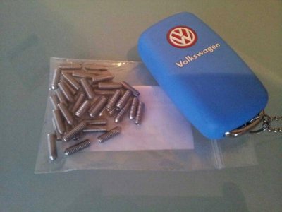

Edelstahl Gewindestifte sind schon da, heute Nacht auf der Arbeit schau ich mal wie ich die in die Pedale bekomme wenn die zeit es zulässt :)

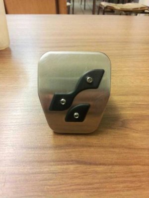

Habe fertig, wird zwar wahrscheinlich niemanden gefallen, aber ehrlich gesagt kümmert mich das wenig.
Hauptsache der Fuß bleibt wo er hin soll.

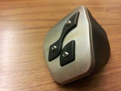

Und noch mal direkt von oben

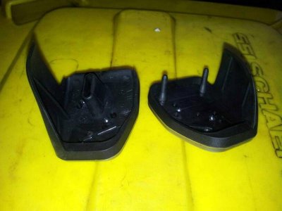

Moin,Moin ,
kann denn mal jemand Bilder der Hinteransicht von den Kappen
einstellen. Ich glaube dann wird es mir klarer . ??????

Mach ich wenn ich die noch mal runter hab.

So halbwegs erkennt man es
