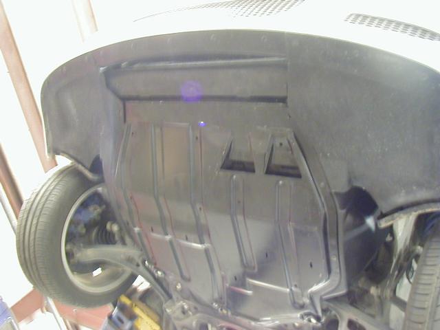

Manfred, die Ablaßschraube kannste ned anfahren, ist vom Unterboden komplett ummantelt.
Okay, ich hab' das nicht mehr auf dem Schirm *oops* Ist denn der Unterboden (Unterfahrschutz/Schallschutzwanne) beim GV anders konstruiert als beim GIV ? Seinerzeit hatte ich mir nämlich die Ölablassschraube nur durch Aufsetzen so lädiert, dass Tage später die "halbe" Garage unter Öl stand ...
  • Ölverlust Beitrag #17
Wenn man gscheite Bilder sucht findet man nix, aber ggf. hilft das 1. R32 und das 2.:
ist zwar nur der normale 5er, aber ziemlich ähnlich:
  • Ölverlust Beitrag #18
Ob diese Plastikglomp bei hartem Aufsetzen hilft? *noahnung*
  • Ölverlust Beitrag #20
Wohl nicht *noahnung* Deshalb bleibe ich vorerst bei meiner Theorie, dass die Ölablassschraube auch bei einem GV beschädigt werden könnte ...
