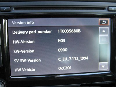

mhhh... da war ich letzte woche extra beim :) und habe mir nen paar sachen freischalten lassen und habe da nicht dran gedacht *lol* mach ma nen bild, wie das menü aussieht ^^ das drucke ich mir aus und klebe es bei bedarf einfach auf :great:
  • Neues Navi RNS 510 Beitrag #485
So schauts aus.
  • Neues Navi RNS 510 Beitrag #486
Und wie man es aufruft steht weiter oben
