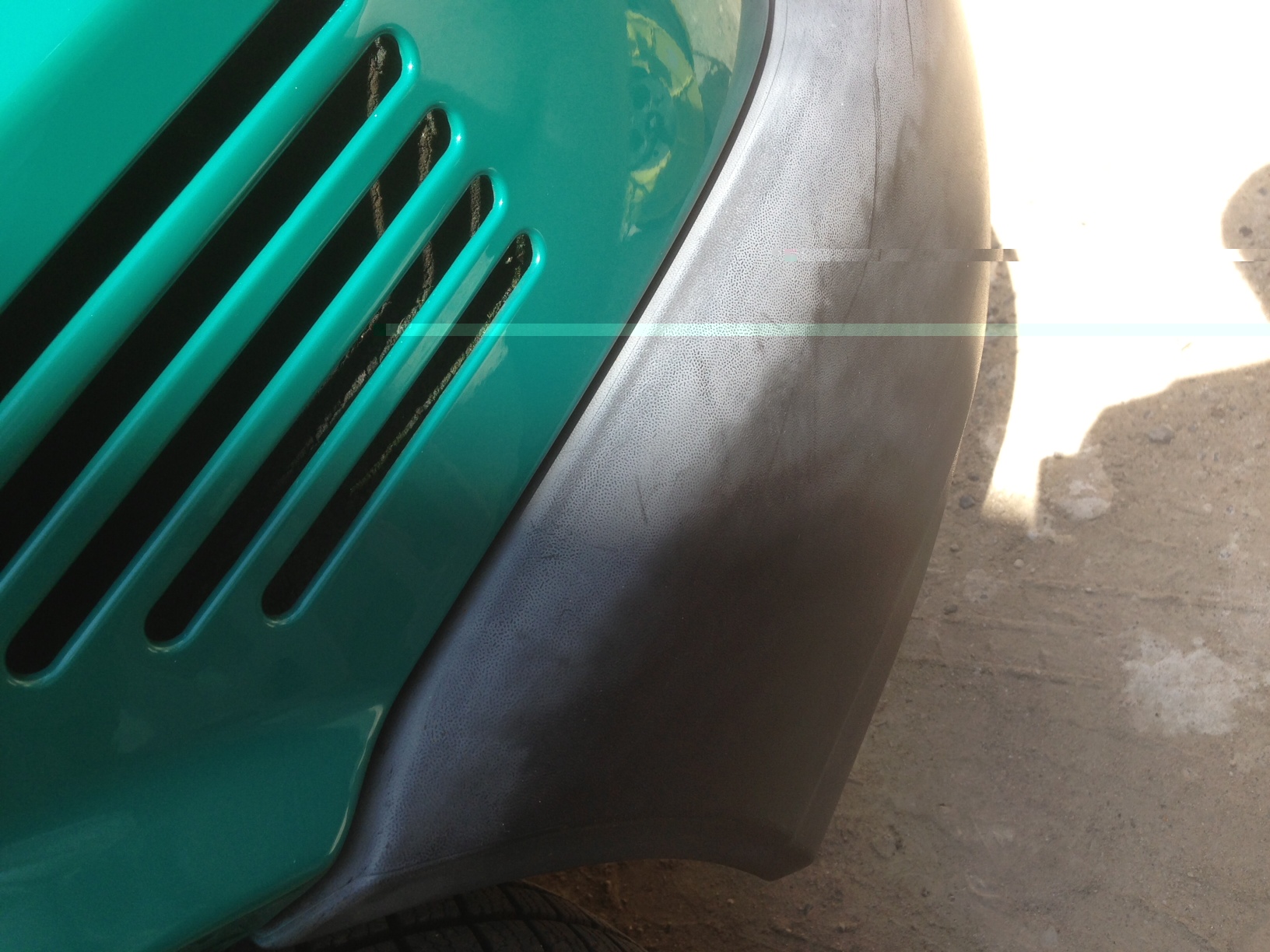

  • Mein Giftige.:R Beitrag #79
Marcello
Marcello
03.01.2013
331
Das ist die umlenkrolle vom keilriemen -.- ist in den letzten wochen schlimmer geworden -.- wird bald behoben
  • Mein Giftige.:R Beitrag #80
PH-32
PH-32
21.03.2007
1.336
Nein weiß wird es nicht, es würde verbrennen ;)
Sobald die schwarze Farbe harmonisch wieder da ist, ist ein Gefühl was man entwickeln muss dann läuft es sehr zügig.
