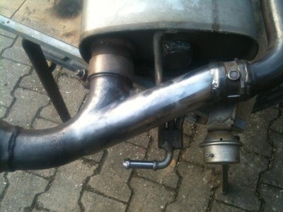

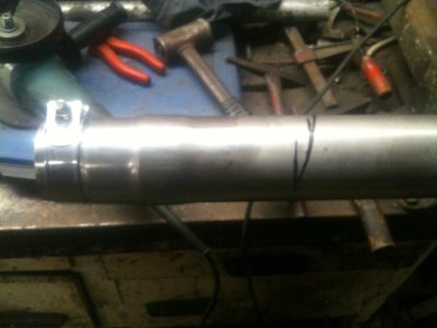

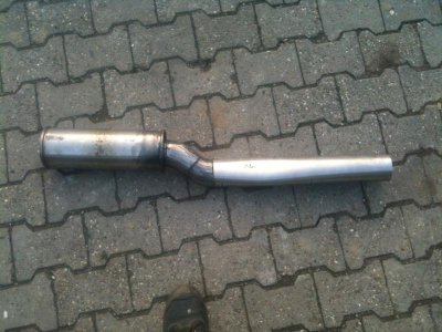

@porkii also Bilder wie sie komplett drunter ist habe ich jetzt nicht aber da ich in den nächsten Tagen meine Drehmomentstütze mit Powerflex bestücke kann ich dann mal ein paar Bilder machen.
Hier nur ein paar bilder von der Vorbereitung und so

Mich würde mal interessieren, ob es sinn macht, die Rohre vor und nach den Töpfen abzusägen und durch einen größeren Querschnitt zu ersetzen!
Muss man dann nicht auch das Innenleben der Töpfe ändern, damit es sinn macht?

@R32_Micha durch den Originalen Mittelschalldämpder geht auch ein 76mm Rohr und am endschlldämpfer ist ja der bypass :)

Hast du das 76er Rohr flachgedrückt um Bodenfreiheit zu gewährleisten? Oder wofür ist das?
Woher bekommt man denn solches Rohr?
Ist doch Edelstahl oder?
Will bei meinem auch Auspufftechnisch was machen.. technische Möglickeiten sind da (Wig-Schweißgerät+erfahrung), habe nur nichts mit Rohren zutun , wenn du verstehst was ich meine :D
Wollte bei mir eig. nur nen Bypass umlegen so wie du es hast, habe aber angst, dass es schweine laut wird :p

Das Flachgedrückte sollte hinten wegen dem Haldex sein damit es nirgends anschlägt aber habe ich dann doch geändert auf normal Rund ..
Edelstahlrohr bekommst du bei jedem Stahlbauer/Geländerbauer.
Also wenn du das mit dem Bypass vor hast würde ich die Abgasklappe über einen Schalter steuern.Dann kannst du selbst bestimmen ob es laut oder leise ist.Also laut wird es Definitiv :great:8)

Dann muss ich mal gucken.. wie dickwandig ist das rohr denn ca?
Klappe läuft bereits über Schalter :p
Micha
  • Mein 4er .:R32 Beitrag #27
Das Rohr was ich habe hat 2mm Wandung aber ich denke 1,5mm Wandung reicht völlig aus :great:

Welchen Durchmesser hat denn das Rohr vom Bypass?
  • Mein 4er .:R32 Beitrag #32
Das Bypass Rohr müsste so ca 55 oder 60mm sein müsste ich nochmal nachmessen ist schon ein bisschen was her wo ich die umgebaut habe ;)

Rohrdurchmesser ist auf Original Größe, da weiterhin die Originale klappe benutzt wird, sollte 50 oder 54mm sein.

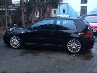

So habe meinen Golf auch mal wieder raus geholt und startklar gemacht für die Saison ;)
  • Mein 4er .:R32 Beitrag #37
Schick 8) :great:
  • Mein 4er .:R32 Beitrag #38
Gefällt mir auch gut. Auch mit der gelben Bremse. :great:
  • Mein 4er .:R32 Beitrag #39
sehr feiner 4rer R ;)
