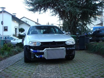

Ich hab' meinen bei Schweizer in Winnenden bauen lassen (Einzelanfertigung). War nicht wirklich teuer (knapp über 400,- EUR), ist aber ein super Teil geworden.

Ist wirklich ein Schnäppchen,sieht auch echt fett aus ABER da ist nicht mehr viel Träger von der Stoßi über, also nix für`n Straßenverkehr..;)

Hätte man aber bestimmt so lösen können, dass der Prallträger bleibt, das Rohr hätte man z.B. im Prallträger verlegen können, das macht der Onkel Schweitzer auch, schon selbst gesehen.
Aber sonst recht schön:) gefällt mir
