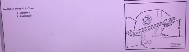

Hallo in die Runde, benötige mal eure Hilfe und zwar brauch ich von euch das Abstandsmaß an der Hinterachse von Radmitte bis zur Kotflügelkante / Seitenteilkante beim R32 mit einem Gewindefahrwerk (bitte kein gepfeffert etc.).
Hintergrund ist da hier die Werksangabe an der Länkslenkeraufnahme nicht eingehalten werden kann bzw. Durch die Tieferlegung sich an der Aufnahme der Winkel ändert. Die Lageraufnahmeplatte hat einen bestimmten Einbauwinkel der sich ja durch eine Tieferlegung ändert. Bei falschen Winkel wird hier das Lager gleich vorgeschädigt da es in der Einbauposition verdreht ist.

Hier mal ein Bild von.

Abstandsmaß an der Hinterachse von Radmitte bis zur Kotflügelkante / Seitenteilkante benötige ich zum simulieren vom neuen Maß -A-

für die eine Schraube würd ich da gar keinen so großen Aufwand betreiben. Du stehst später eh auf der Bühne beim Achsvermessen, die Schraube kurz aufdrehen und festziehen. Und die "falsche" Einstellung wird auf dem kurzen Weg zur Achsvermessung wohl keinen so großen Schaden anrichten wie wenn tiefergelegt wird und an diese Schraube eh nicht gedacht wird :D

Hab Sie jetzt mit einem Maß von 50mm befestigt bezogen auf des KW Gutachten und dem Abstand von Radmitte zu Radhauskante.
An die Schraube kommst du nicht mehr ran wenn die Grundplatte am Fzg. Montiert ist!
