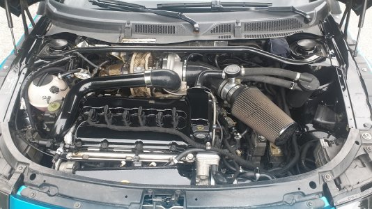

Moin,
ich fahre das auch so mit dem Porsche Abscheider. Ventildeckel verbunden mit dem Abscheider, von da aus mit dem 1.8T Durchflußreduzierer zurück in die Ansaugung.
Auch bei 2 bar aktuell keine Probleme.

Moin,
Wo ist denn dein LMM dann versteckt? im Filter ?
Ich habe auch Ausgang KWE in den Porsche Abscheider und dann vorm Turbo wieder rein. Alles andere verölt Dir ja auch nur den Filter oder den LMM
ich habe keine LMM

ich habe keine LMM
Dann gehe ich mal davon aus das du ne KMS oder ähnliches fährst, dann ist das natürlich eh kein Problem.
Fährst du den auch Täglich oder nur auf Veranstaltungen?

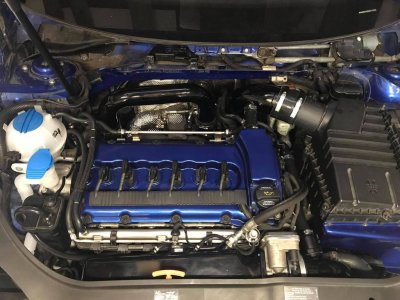

Beitrag ist zwar schon etwas älter, aber ich gebe gerne nochmal meinen Senf dazu.
Läuft so bei mir seit ~ 77tkm auf Turbo, vor 14tkm habe ich den Turboumbau ja neu gebaut. Das Öl wechles im System war nach ~ 63tkm war sowas von minimal.
Deswegen habe ich das System so beibehalten das es auch optisch am besten aussieht.

So hab ich es auch umgesetzt :D
