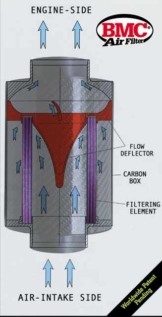

Also wenn ich mir so ein teil kaufen würde dan vom bmc die cda !!!
Bringt als einziger luftfilter nachgewiesene leistung !!!
Durch neues tüv gesetz ist eh nur noch eins erlaubt also entweder auspuff oder luftfiler beides darf net mehr genutzt werden

BUGGES-R32 schrieb:
Also wenn ich mir so ein teil kaufen würde dan vom bmc die cda !!! Bringt als einziger luftfilter nachgewiesene leistung !!!
Wo wurde das denn nachgewiesen? Hast Du da eine Quelle?

also ich ken da ein paar firmen die so spezial motorumbauten für rennen machen und die haben alle das gleiche gesagt da der bmc filter doppel konisch ist und nicht nur einfach wie all die anderen

Das Prinzip der BMC-Airbox ist klasse, schon klar, die Luft wird durch die Verlängerung nach unten zudem noch sehr "tief" angesaugt, im Gegensatz zum K&N, der selbst in der Typhoon-Variante seine Luft letzten Endes immer noch mehr aus dem Motorraum bezieht (das ist aus meiner Sicht in jedem Fall ein Vorteil!). Und Temperatur hat der R (wie auch der TT) genug. Aber Luft hin oder her... der LMM regelt das dann doch eh wieder, oder? Wichtig ist doch nur, daß die Luft so kalt wie möglich ist *noahnung*
