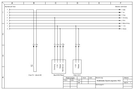

Ich habe das Teil auch verbaut. Funktioniert seit etwa 2 Jahren ohne Probleme.
Den Player hab ich im Handschuhfach ganz links unter die kleinen Ablagefächer für die Bordbücher gebaut. Bilder dazu hab ich leider im Moment keine. Mein erster Player den ich hatte war allerdings zu lang dafür. Hab mir daher den Boa geholt. Der passt optimal.
Damit du während der Fahrt DVD schauen kannst (ähm ich meine natürlich der Beifahrer) reicht es wenn Du das GALA-Signal unterbrichst. Am besten mit einem Schalter.
Für die Spannungsversorgung hab ich mir einen Adapter gebaut der einfach zwischen Original Stecker am Auto und das Navi gesteckt wird. An dem Adapter geht auch die Leitung zu dem Schalter für die GALA Abschaltung ab. Ich hab den Schaltplan mal mit angehängt. Vielleicht kannst Du ja was damit anfangen.
Viel Erfolg beim Einbau

vielen dank schon mal weis noch nicht ob ich mich da zurecht finde ;-)
wenn nicht frag ich einfach nochmal
hast den selber gezeichnet?
Ja hab den Plan selber gezeichnet. Mach ich eigentlich bei all meinen Umbauten. Soll aber mehr so als Denkhilfe herhalten damit ich in 2 Jahren auch noch weiß was ich da gemacht habe :D
Bist Du mit Deinem Einbau schon voran gekommen? Falls Du noch Fragen hast kannst Du dich gerne nochmal melden.
