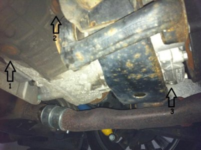

hallo ;), könnt ihr mir kurz helfen und mir sagen, welche Schrauben verwendet werden um das Öl der Haldex zu wechslen??????
ich hab kein plan davon ???*noahnung*
Danke schon mal für eure schnelle Hilfe :-D

Ich weiß es auch nicht, aber wo ist denn der tiefste Punkt? *noahnung*
Sieht man auf den Bildern nicht. Da würde ich aufmachen.

Huj schaut das alles dreckig und rostig aus... *roll*
Aber es sollte Nr.3 sein.

ich hab gefragt, weil das Öl bei der Inspektion neu gemacht wurde, hab mir aber nicht erklären könnten wo die dran waren,
weil eben alles so verdammt dreckig ist und die Schraube von 3 nicht gerade neu aussieht..., aber in der Rechnung ne neue auftaucht
und Schraube 1/2 fällt ja schon mal ganz raus, so wie die aussehn :-D

Wofür sind nun die Nummer 1 und 2 und wo sitzt der Filter?
  • Haldex-Kupplung Öl Wechsel ?? Beitrag #52
Hab heute gerade neben div. anderen Dingen auch das Öl gewechselt. Nr. 3 ist die Ablassschraube und gleichzeitig auch die Befüllöffnung für die neue Kartusche.
Der Filter sitzt auf dem Foto links neben 3 über dem Träger. Sieht man auf dem Foto nicht. Der steckt seitlich in der Kupplung drin ...
