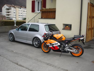

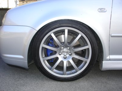

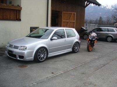

Fahwerk
So nun hier meiner nochmals KW Var 3 320mm Kotflügelabstabstand vorne und hinten.Mehr geht nicht mehr an dem Fahwerk hinten ist sogar die Verstellung weg und KW Adapterplatten mont.
Vorne noch ein wenig Resgewinde.
Allemal jetzt noch besser zu fahren als das Orginalfahwerk in jeder Hinsicht
