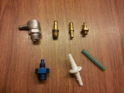

Was ich jedoch noch wesentlich bedenklicher finde ist, dass es die Unterdruckdose, die für die Klappenbetätigung am ESD zuständig ist nicht separat bei VW zu haben ist!!! Das heisst, wenn irgendwann mal dieses schnöde Plastikdöschen aus welchem Grund auch immer mal defekt geht, kann man sich, egal ob R32 oder R nen neuen ESD für 1000 bzw 1100 Euro kaufen, und das ist echt was für die Beschwerdezeitung......! Das ist echt Aabzocke. Jedes kleine Centteil ist bei VW gelistet und wird einzeln verkauft. Und bei sowas mit der Unterdruckdose muss man ständig die Luft anhalten, damit die heile bleibt...! Bei meiner ist zum Beispiel der Anschlussnippel für die Unterdruckleitung abgebrochen! Und ein Neuteil eben nicht verfügbar! Was tun in einem solchen Fall?
smart repair ;)
von festo und 1000 anderen gibts es 4mm schlauchverbinder und anschlußnippel. Unterdruckdose anschleifen, anbohren und so nen Nippel einschrauben, fertig is die laube.
ich kann mal auf der arbeit schauen ob ich was für dich finde.

@hebi. mess ma den innendurchmesser vom schlauch, dann auch ich dir einen aus ;)
Oh Mann, verzeih mir, aber für mich bist du ab sofort der "Nippelkönig" :D:D:D
Ich mach Dir n Vorschlag: Ich kann dir die Dose schicken und du kannst mal Dein Glück versuchen?!? :yeah:
Gruß Hebi
Gruß Hebi
das ergibt aber wenig Sinn, das wäre ja doppelt Porto. (4,30€ x 2)
Wenn ich dir die Nippel zukommen lasse sinds bloß einmalig 80cent für ne Warensendung
