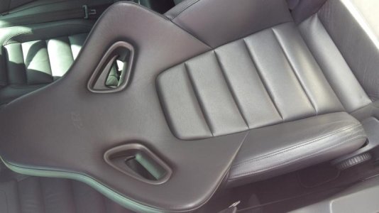

Hallo Leute!
Hab ne Frage,
Hat von von euch jemand diese R32 Schalensitze (Foto) von Werk aus eingebaut. Ich war gerade beim TÜV Süd *noahnung* und dieser hat bemängelt dass kein Seitenairbags vorhanden sind. Was mich wundert ist dass es ja orginalsitze sind diese nur nachtäglich eingebaut wurden.
Auch im Servicesheft wurde ein R32 Nachtrag hinzugefügt (Foto).
Hatte jemand mal das gleiche Problem???????
Mfg Matthias
