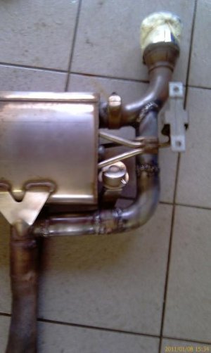

Ich hab zwar noch keinen .:R gehört mit ori esd und ersatzrohr aber der schrauben Huber hat ja nen ori MSD und am esd nen Bypass und der hört sich super an wie ich finde!!
Meiner ist zwar noch ne ganze Ecke lauter aber ich hab ja auch keine ori aga mehr!!
Ich finde auf jeden Fall das der Bypass eine schönere Lösung ist als das msd Ersatz Rohr!!

da ! .............

OK; klingt plausibel weil der VSD die blecherne Klänge raus filtert und der ESD eigentlich nur die Lautstärke und das Klanggbild moduliert. Also VSD gegen Blechsoudn drin lassen und ESD Lastabhängig umgehen = super Lösung!
  • frage AGA.. Beitrag #26
Jepp und solange die Klappe noch funktioniert sollte es keine Komplikationen beim TÜV geben!! ;)

dann must du die einen "Stealth- MSD" bauen..... sprich einen ori MSD und ein rohr eingeschweisst oder ein MSD ersatzrohr und eine MSD hülle angeschweisst........ oder (meiner meinung nach die beste lösung) einen Bypass am ESD !! ;) soe wie ich ihn fahre und mittlerweile auch schon einige andere hier im forum.
