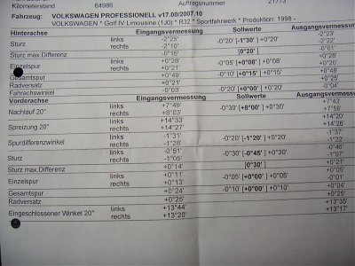

ZR-32
Servus und Danke
Ich werde mir jetzt dann mal neue Distanzen besorgen von SCC 6mm mit Zentrierung, und hoffen das es dann behoben ist sonst weiß ich auch nicht was ich noch machen soll.
Hier ist noch das Vermessungs Protokoll. ich hoffe die haben sich mühe gegeben beim einstellen da ich selber kein Plan davon habe.
  • Fahrzeug falsch Vermessen Beitrag #13
Turbotime
Turbotime
04.04.2006
363
Man sollte schon versuchen , soweit wie möglich, gleichgroße Minuten, sprich Werte, zu erreichen :)
Hinterachse mal abgesehen, die Werte verschlechtern sich bei der Tieferlegung ja generell.
Aber ich denke man hätte da noch mehr rausholen können!
