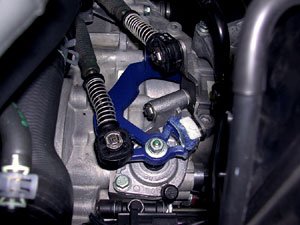

so schaut das ding in eingebautem zustand aus
das ist auf dem getriebe montiert, wenn man von oben auf den motor schaut ist es zwischen luftfilterkasten und motorblock.
der einbau soll echt einfach sein,
hab jetzt schon von einigen leuten gehört das des selbst von nem nicht profi in ca.15 - 20 min. zu beweltigen is.

hi,
ja fein. vielen dank
und was empfiehlt ihr nun
direkt eines mit STS oder reicht auch ohne?
und on wlcher marke empfiehlt ihr das?
das von EIP gibt es doch in blau und in unauffälliger grauen farbe oder?
lieber das normale oder? wegen TÜV und damit es nicht so auffällt....oder?

ich habe beide Versionen ausprobiert und mich für die Street mit 25% entschieden.
Die Competition ist wirklich extrem kurz, da war ich immer unsicher, ob der Gang auch wirklich richtig drin ist.
STS braucht man meiner Meinung nach nicht.
Mich haben die langen Wege, speziell vom 1. in den 2. Gang gestört. Jetzt ist es einfach optimal, so wie es vom Werk aus hätte sein müssen.
Beim Einbau hab ich nur zugesehen. 2 Klammern an den Seilzügen lösen, die Mutter in der Mitte abschrauben, das alte Teil runter, das neue EIP drauf (Sitzt automatisch in der richtigen Position) die Seile wieder einklipsen und fertig.
Das graue/silberne sieht genau wie das original aus - TÜV wirds nicht merken.
Hab beim VR6 Spezi inkl. Einbau 135 EUR bezahlt.
