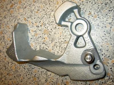

Hab hier ein Bild einer Schaltwegverkürzung, dass ich schon einige zeit auf meinem Pc gespeichert habe. Glaub da wurde nur unten ein zweites Loch gebohrt. Wodurch vorwärts und rückwärts der weg kürzer sein müsste. Ist also am Originalteil gemacht worden.

jo, so sieht das in etwa aus, haben davon schon ca. 30 st umgebaut

Wenn es funktioniert & hält ist es doch OK. Ich hab' nur gesagt, daß ich mir was "gebasteltes" nicht einbauen würde ;)
