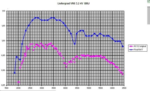

NWT vs Serie
Das ist was eigentlich passiert, bevor auch Maßnahmen des klassischen Chip Tuning greifen ...
Grüße, Stefan
P.S.: Coolhard, nun kannst Du Dir sicher vorstellen, warum die R32 und A3 3.2 Q Freunde diese Lösung bevorzugen. Zeig das Deinem Nachbarn von der Uni Stuttgart. Das wird er sofort verstehen und Dich dann fragen, wie ich das mache ...
Damit Du zumindestens den Grad des faktischen belegen kannst, sage das es sich hier um Messungen handelt, was allein der Kurvenverlauf auch schon belegt ...

Hallo Stefan,
super Dank Dir schön, ich werd`s ihm mal unter die Nase reiben ;-)
