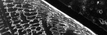

Nachträglich eingebrachte Perforationen haben immer den Nachteil, dass das Gefüge, welches beim Abkühlen und der Art der Abkühlung ensteht verändert wird in seiner Struktur und somit anfällig wird für Veränderungen. Man kann solche Veränderungen mit Tempern und anderen Verfahrensschritten " etwas heilen" aber werden diese nicht gemacht oder nur Teilweise dann gibt es Probleme.
Eine Nachträglich eingebrachte Nut ist aber nicht sehr tragisch, wenn diese genau berechnet wurde und nur eine bestimmte Tiefe hat und mit der Richtigen Methode eingebracht wurde.
Eine Scheibe deren Löcher bereits in der Gußform enthalten sind hat eine viel viel höhere Festigkeit im Gefüge als ein Gefüge welches durchbohrt wurde und geschwächt wurde.
Man spricht im Metall von Korngrößen die bei der Abkühlung entstehen und im Verbund eine Einheit ergeben die wenn keine Einschlüsse vorhanden sind extrem Stabil sind (kommt auf die Metallart an). Wird das Gefüge durchbrochen(Bohrung), dann ensteht eine Schwachstelle an der das Gefüge bei Belastung mehr und mehr Aufbricht.
Korngrößen in einer Bremsscheibe
Eine Scheibe die gegossen wird und in der Form die Perforation eingebracht wird hat, ein geschlossenes Gefüge um das Loch. Es entstehen keine gelösten Einheiten .Jedoch betrachtet man das Gefüge um das Loch in einem größeren Bereich stellt man fest, dass im geschlossenen Gefüge eine Schwachstelle ist. Mann muss es sich vorstellen wie eine Hauswand in der ein Fenster ist. Diese Stelle wird trotz geschlossenen Gefüge sehr anfällig sein bei starken Belastungen. Da sind viele physikalische Eigeschaften am Wirken.-->zyklische Plastizität, Versetzungsstruktur, Kornorientierung, Beugungsprofilanalyse, Eigenverzerrung usw...
Hier mal verschiedene Gefüge die entstehen durch Eingriffe um ein Metall im Gefüge zu verändern. Man sieht stark wie sich die Korngrößen verkleinern.
Loch durch das ein Versatzriß geht
Ergo jede gelochte Scheibe wird Risse bekommen es liegt in der Art der Beschaffenheit.
