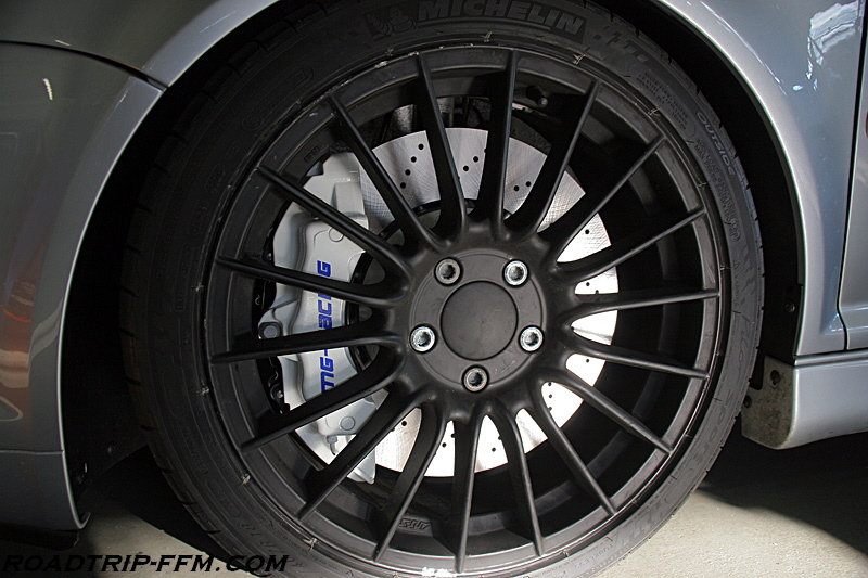

Das ist mal eine ordentliche Bremse :
  • Bremsenwahl am R32 Beitrag #5
.:R-Rider
.:R-Rider
19.12.2004
4.116
Die ist von Manfred Mohr und wenn ich das richtig sehe, dann ist das ein Porsche 6-Kolbensattel mit Taroxscheiben! So wie ich es auch noch bekomme :great:

Er ist Inhaber eines Ladens, der sich mit Rennbremsanlagen befasst. :great:
Ah so!
Werde mich beim Martin mal Schlau machen!
Aber das es nen Porsche Cayenne Sattel ist, sieht man wohl auf den ersten Blick!;)
  • Bremsenwahl am R32 Beitrag #8
MartinR32DSG
...sorry - ich denke, Du irrst Dich leider - es handelt sich meiner Meinung nach viel mehr um eine originale IVer R32 Bremsscheibe, die ganz offensichtlich nachträglich gelocht wurde (HGP macht sowas auch). Ich meine das, da ich glaube, dass dieser so charakterisch "verzapfte" Alu-Topf NUR bei der originalen SHW-Scheibe zu finden ist. Mit etwas Fantasie kann man bei genauerem Hinsehen auch ein Teil vom eingepressten VW-Zeichen erkennen...:D
Die Tarox-Scheibe ist sicher auch eine sehr gute Wahl - aber der Topf schaut doch wohl ein bissel anders aus - stimmt's? 8)
So meine ich das auch!
Deswegen hab ich ja geschrieben das ich mich mal Schlau mache!
Soviel ich weiß benutz der Martin auch nur die Originalen Bremsscheiben vom R32!

Also ich habe mich bereits öfters mit ihm unterhalten und bis jetzt ist seine Aussage immer die gewesen, das er Taroxscheiben nimmt.
Ich werde mich mal bei ihm schlau machen!
Sag dir dann gerne bescheid was er da für Scheiben verbaut hat!
Bin der Meinung dass es eine R32 Scheibe sein kann die gelocht wurde, oder eine RS4/RS6 Bremscheibe deren Lochkreis mit Langlöchern von 5/112 auf 5/100 gebracht wurden. Der Reibring wird mit Stiften an die Topfung angebunden!!!
Der 6 Kolben Sattel kann mit 332er und 360er Scheibe gefahren werden!!!
Benni

Carsten hat keine durchgehende Perforation, ist nur im Material eine Senkung eingebracht mit zusätzlichen Nuten....
Aber die Rohe Scheibe ist die gleiche -->Quattro GMBH
Benni

Ich weis sehr wohl wie Carstens Scheiben aussehen...
Hab sie schlieslich selber bei VW für ihn gekauft;)
HGP hat dann die Änderungen für uns vorgenommen!!
Ich habe die "alte" Version mit durchgebohrten Löcher
und Carsten die "neue" mit Nuten und abgesenten Löcher.
Aber mir gings auch nur darum aufzuzeigen welche Bremsscheibe auf dem Bild zu sehen ist*roll*
Ob mit oder ohne Löscher...das ist definetiv ne Audi RS4 Bremsscheibe!!

ich würde auch sagen das es eine R32 bremsscheibe ist weil fahre das auch so bei der RS4 scheibe sind die töpfe anders meine ich.....naja was die hgp bremse kostet da brauch man sich nicht drüber zu unterhalten....die serienscheibe mit dem cayenne sattel bremst genau so gut nur das man da 15mm platten fahren muß stört mich aber nicht....

Herrje*roll*
habt ihr alle was an den Augen???
Die Bremsscheibe ist doch viel größer als wie die orig.R32...

Alle bestimmt nicht, ich habe es nur nicht einschätzen können von der Größe.
Wieso muss an der HGP Bremse keine Distanzen gefahren werden. Das soll mir mal einer genau erklären, weil ich kann mir es nicht vorstellen und habe jeden Tag was am Hut mit Bremsen!!! Kann nur an der Topfung von AUDI liegen da diese weiter nach Ausen baut. Aber sonst kann man da nix mehr verändern.

ja muß dir recht geben...was mich nur wundert weil MG-racing immer gesagt hat die bauen nicht auf 6 kolben bremse beim R32...die bremse is auf tommi seinem alten R32 verbaut....
gruß timo
