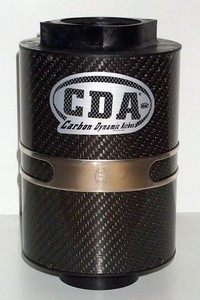

Diskutiere BMC Airbox im Motortuning Forum im Bereich Golf 4 R32; Hier auf dem Bild kann man sehen das die CDA Box oben die passenden Aufnahme für den LMM hat! Das ist die SP09!
  • BMC Airbox Beitrag #161
Das ist die SP09!
  • BMC Airbox Beitrag #162
Wusste ich´s doch, also doch die SP-09, zum Glück habe ich mir die 85-150 noch nicht bestellt! :lol:

Also die 85-150 passt auch!man muss zwar ein kleines Zwischenstück einfügen aber dem Wirkungsgrad schadet das nicht!es ist ja lediglich die Aufnahme leicht anderst!
Mit der anderen Box kann es sein das man mit den anderen Teilen nicht ganz hinkommt!Der Rohrbogen könnte nicht mehr so passen wie das bei der 85-150 ist!

klar, haben beide Vor- und Nachteile! Ich persönlich bin froh das ich die SP 09 habe und die "die" richtige Aufnahme für den LMM hat! Da muss ich nichts "basteln"! Mit dem Bogen etc. werden wir in 1-2 Wochen dann sehen!

Basteln musst so oder so!Die Aufnahme passt zwar bei dir aber bei der 85-150 ist das zwischenstük ohne basteln verbunden!Somit erspart dir die SP09 nicht mehr Arbeit :wink: !Aber egal...beide passen und funktionieren!
  • BMC Airbox Beitrag #167
...wozu schreibe ich eigentlich, dass die SP09 NICHT (deutsch für Verneinung...) passt...die hatte ich schon versucht zu montieren, aber der LMM vom R ist zu groß für die Öffnung der SP09, aber bestellt was Ihr meint... :wink: ...SORRY, aber ich frage mich manchmal, wozu man hier schreibt...

...die SP09 hat ne 80er Aufnahme und der LMM hat nen 85er Durchmesser..."manche" Schalter bzw. 2002er R´s haben nen 80er LMM - also bitte nachmessen - weiterer Mist an der SP09...für den LMM bzw. für dessen Montage sind keine Löcher vorgebohrt und wirklich dicht ist diese Kombi nicht, weil der LMM das Loch in der Box nie ganz abdichten kann und was passiert. wenn ein LMM Falschluft zieht, brauche ich net zu schwallen, oder?

ich habe einen R32 EZ 05.2003 und habe seid 03.07.2004 die SP 09 drauf und die passt! Löcher für die LMM Aufnahme sind auch vorgebohrt!
Vielleicht hat BMC die Box angepasst! Ich meine ich habe ja nur 3 monate darauf gewartet!

...dann haste den kleinen LMM...komisch, ist mir neu, dass die bei 2003ern den 80er verbauen...dann ist´s ja ok - also vor Bestellung nachmessen:
80mm LMM = SP09
85mm LMM = 85-150
...poste bitte mal Bilder von der Box, Marcel! Dankeschön!
