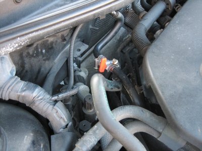

Hier eins von mir das ich schonmal hier im Forum gepostet hab. Aber ehrlich gesagt kann ich es selber nicht mehr finden da die Suchfunktion hier im Forum einfach viel zu ungenau ist.
Hier ist der Unterdruckschlauch im Motorraum.
Hier hab ich dann das Ventil rein gemacht. Aus Plastik aber hält bissher ohne probleme.

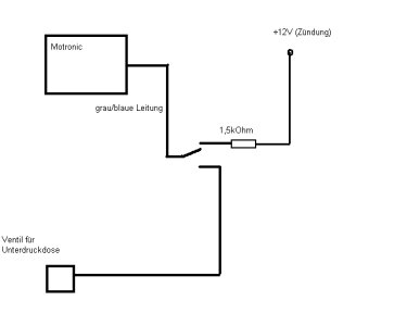

Hi,
mal ne frage an die techniker ecke wie sieht es mit diesem teil aus?
würde doch theoretisch gehen oder?
http://www.magnetventile-shop.de/pr...ktgesteuert-v12&cName=22-wege-direktgesteuert
Elektrisch läßt sich die Dose auch ohne so ein Magnetventil ab-/umschalten, habe ich bei mir auch so gemacht. In die grau/blaue Steuerleitung zum Steuerventil der Dose schleift man einen kleinen Wechselschalter und einen Widerstand ein. Über den Widerstand gaukelt man der Motronic vor, dass alles "original" ist - dadurch leuchtet auch die Motorkontrollleuchte nicht.

Nein, ist ein Pull-Up Widerstand gegen Plus.

Ich habe mal ein völlig amateurhaftes Bildchen zwecks der Beschaltung gezeichnet.

Bin vieleicht ein wenig spät dran , aber ich wollt auch ein wenig mehr sound im unteren Bereich.Hab dann einfach mal in nem Baumarkt geschaut ob man da vieleicht n Ventil bekommt.
Siehe da, in der Gartenabteilung *lol* bei Bewässerungssystemen fand ich ein Ventil das genauso aussieht wie das auf den Bildern die im Thread sind.Da kostet das 2er Pack grad mal um die 5 €.
2 Schlauchschellen hatte ich noch zuhause.
Fazit : Wenn man bei niedriger Geschw. Gas gibt hörrt man deutlich mehr !
Bei normaler Fahrt ist aber alles wie gehabt.
Vieleicht auch besser, wenn doch mal die Grünen in der nähe sind.
Super Sache !

Das erste Bild zeigt meinen momentanen Einbau.

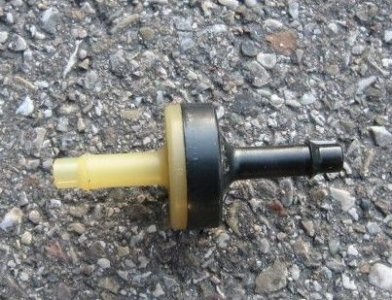

(Bild 2) Bei mir war aber vorher sowas zwischendrin. Was ist das ? Ist das serienmäßig ?

Hab´s jetzt seit drei Wochen mit der elektrischen Umschaltung. Funktioniert absolut problemlos und ohne irgendwelche Lämpchen oder Fehlermeldungen.
