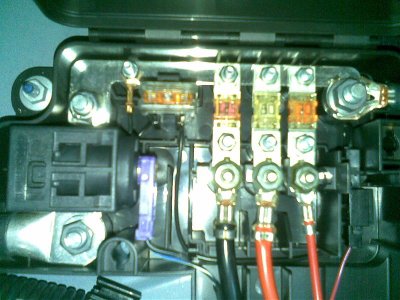

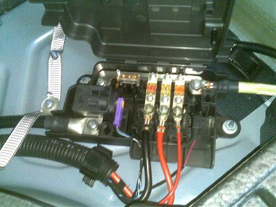

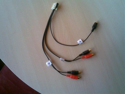

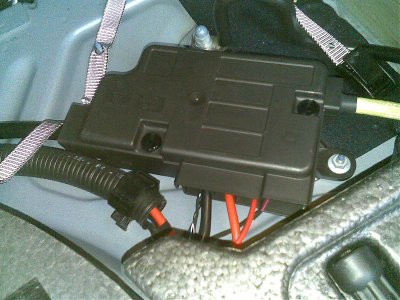

Hallo habe mal noch ein paar bilder gemacht von meinem Sicherungskasten!
Und con dem stecker den cih gekauft habe aber irgend wie ist da kein remote kabel drann*noahnung*

Das remote kommt nicht an dem Adapter raus sondern an dem stecker daneben (Wechsler)
Hier auf dem Bild sind die Anschlüsse zu sehen das bild hatte ich schon vor einiger zeit irgendwo mal online gestellt

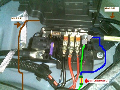

hallo,
die rechte sicherung wahr bei mir halt noch frei
das macht aber nichts - ich würde dann so wie ich es in dein bild eingezeichnet habe verfahren - ich denke das der grüne weg noch am meisten platz hat.
da machst du dann so ca 20cm kabel dran und dann sie sicherung und dann soviel du bis zur endstufe brauchst.
die sicherung würde ich in das loch in der kiste verstauen wo auch die masse diesen bogen macht

Danke das mit der Zeichnung wahr mir eine hilfe:-D
Aber habe wieder ein prop und zwar Das Remote Kbel wo muss ich das denn in den stecker rein stechen kapeire ehrlich gesagt diese Verkabelungs zeichnung nicht die auf dem Radio ist??????*noahnung**noahnung**noahnung*
Wenn mir das jemand sagen oder zeigen kann (bild) Wäre ich sau mässig glücklich!!

schau dir mal meinen letzten Beitrag an etwas weiter oben und schau dir die zeichnung an und wenn du deinen stecker aus dem radio ziehst und so drehst das die kleinen und großen stecker so sind wie auf dem Bild von mir dann hast du die Lösung ;-)
