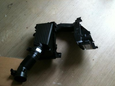

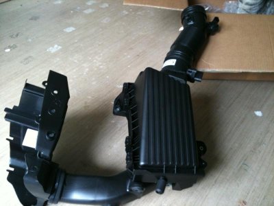

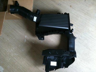

habe gerade post bekommen!!
alles DSG!:D

  • aktuelle Bildaaa Beitrag #88
brauch man den schlauch auch der zur drosselklappe geht?
  • aktuelle Bildaaa Beitrag #89
ne eigetnlich nicht da man den "normalen" schlauch mit etwas wärme auch weiten kann damit er auf den DSG LMM passt aber ich dachte mir wenn ich schon bestelle dann auch alles und fertig!:D
jetzt brauch ich nur noch einen termin bei zoran wegen abstimmung.....
  • aktuelle Bildaaa Beitrag #90
wie teuer war den der DSG LMM ist aber nicht im tausch oder?
  • aktuelle Bildaaa Beitrag #91
der LMM kostet ca. 90 €
durch einen sehr sehr netten freund habe ich den LMM auch ohne austausch für den gleichen preis bekommen................... PSST;)

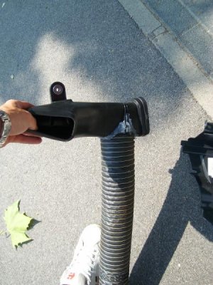

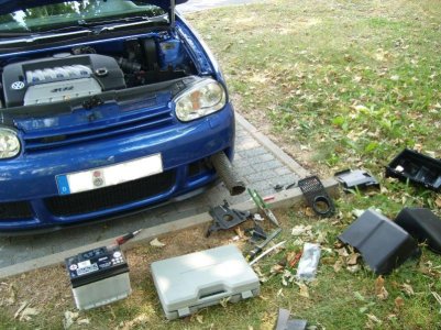

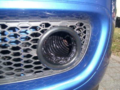

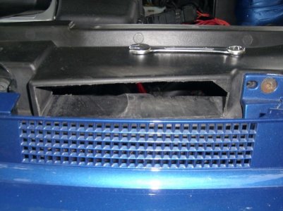

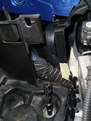

so heute mal das umgebaut was ging sprich ab Scheinwerfer bis zur unterseite luffi.
das schöne ist das das unterteil des DSG Luftfilter kastens mit dem "normalen" zusammen passt!:D
wenn ich dann den termin beim zoran hab muss ich nur den LMM und das oberteil tauschen!;)
da ich aber ja noch eine kaltluft zuführung einbauen wollte musste ich mir was überlegen da es absolut keinen platz mehr am Luftkasten gab habe ich das mittelstück zwischen kasten und scheinwerferluftführung etwas bearbeitet!
ich habe von unten ein loch reingemacht damit ich meinen frischluftschlauch dagegen schieben konnte.dann habe ich alles fein mit silikon abgedichtet damit es auch nur luft von vorne gibt!
war zwar weng arbeit aber ich denke das lohnt isch alle fälle mit der abstimmung!

Gute Idee mit der Frischluftzufuhr. Musst nur aufpassen das du keine Vögel reinsaugst :)
  • aktuelle Bildaaa Beitrag #95
mh es gibt doch extra blenden für die schürze die haben noch eine trichter funktion
  • aktuelle Bildaaa Beitrag #96
ja aber ich glaube nur für golf 3! oder auch 4 aber dann nur für die originale stossstange!:-/
@ urban : danke für das kompliment!
ja zum glück steht der golf immer in der garage sonst würde es nicht lange dauern bis sich ein paar mäuse oder ein marder ein zu hause in meinem luftfilter baut-!!:D
