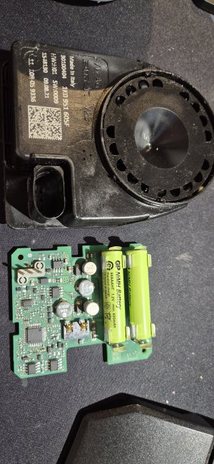

Anbei das Innenleben ,des aktuellen Alarmhorns von VW ,auch passend bei uns .
Wie man sieht ,sieht man nix ;-) ne Quatsch .Es sind keine Ni-Cd Akkus mehr verbaut sondern NiMH
und sie wären theoretisch austauschbar ,wenn das Gehäuse nicht verklebt wäre .20251223_093405.jpg
Hersteller des Piezo Horns .was leider defekt ist

vom Klang her soll es sich wohl nicht mehr so wie das originale anhören, werd wohl das vom Audi nehmen

Das hab ich jetzt mal gekauft . Schauen wieviel Jahre das hält :p
Bin grad am zeichnen und in Zukunft wird es ein 3d Druck Gehäuse geben um die alten zu reparieren.
Bin nur noch auf der Suche nach einen schönen Horn
  • Alarmhorn 1K0 951 605 F Beitrag #6
Macht Sinn und die Akku scheinen auch nur eingeklickt zu sein, also nicht verlötet

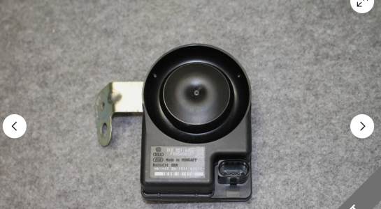

Es gibt nur 2 Hörner im VAG Konzern .
Die alten .wie wir sie haben und nur die funktionieren . Egal ob Audi ,VW ,skoda ,Porsche und
die neueren Hörner ab Golf 7 ,die funktionieren gar nicht bei uns
Belegung ist überall gleich und dein Problem hat nix mit dem Akku zu tun
Neue Hörner
Alte Hörner
Auch altes Horn , aber mit neuer Akku Generation
