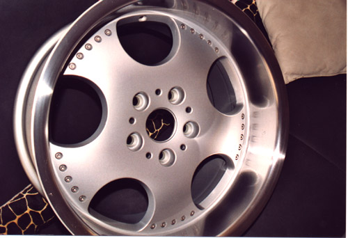

Also
ich habe ziemlich schöne Felgen (für meinen Geschmack!) von Hamann gefunden! Die sind eigentlich für den E46 also LK 5/120 in 8x18 mit ET 40!
Sehen den R Felgen ähnlich haben aber ein kleines Edelstahl Bett!
War wohl eine limitierte Sonderserie von OZ für Hamann!!!
Ich finde die Felge sehr schön aber wennich an dem Kotflügel was machen muss, weiß ich nicht so genau ob ich es machen werde!
Aber die Adapter auf ET 25 (also 15mm) gibt es bei SSC!
Sehr schönes Rad!!!!! Habe bei meinem R schon beide VA-Radläufe beilegen lassen, war keine große Aktion, damit meine 19" Sommerräder drauF passen!!!
