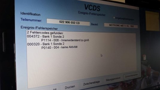

Hallo zusammen,
ich bin der Marco und bräuchte mal euren Rat.
Ich fahre einen Golf V R32 mit 106000 km.
Vor kurzem ging die Abgaswarnleuchte an.
Werkstatt sagt das es die Lambdasonde Bank 1 Sonde 2 sei und haben mir geraten diese direkt zu tauschen.
Die Sonde und die Werkstattkosten waren mir bei VW aber zu teuer.
Den Fehler wollte ich selbst beheben und kaufte mir eine Sonde von Bosch.
Sonde wurde gewechselt, Fehler gelöscht aber....
Nach wenigen Km das gleiche Spiel. Wieder Sonde 2.
Fehler wieder gelöscht... dann nach wenigen Km wieder Sonde 2.
Die Steckverbindungen von beiden Sonden sind top!
Habe das Kabel bis zum MSG verfolgt aber es konnten keine Defekte am Kabelstrang erkannt werden.
Ich habe dann den Motor mit ausgesteckter Sonde gestartet, ein Fehler tauchte nach 5 Sekunden auf.
Was könnte das sein?
Vielen Dank im Voraus.
MfG Marco
