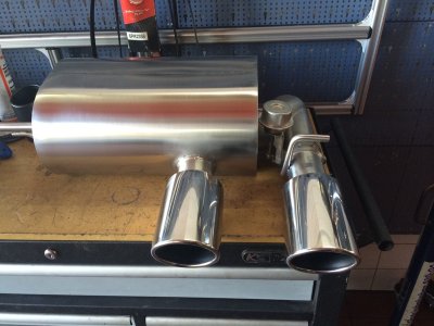

Aktuell bekommt man eine gut klingende aga bei edel 01 gebaut und eingetragen. Preislich sind diese Anlagen super.
Hier fahren einige folgende Anlagen, die auch eingetragen sind.
-f town
-edel 01
-OEM umgebaut
-SLS
-ETP aber ohne Klappe nur möglich.

Meine selfmade edel01 (Dämpfer von edel01 Rest selbst gebaut) wird im Frühjahr zum Verkauf stehen.
Eine Eintragung über edel01 ist kein Problem, die Jungs kennen mich und meine Fähigkeiten gut ;)

Bei 3,5“ muss der Aufbau aufwendiger sein, da bin ich aktuell am planen. Sonst bekommt man das nicht leise. Problem ist halt das der 5er R32 kaum Platzt bietet für große Schalldämpfer.

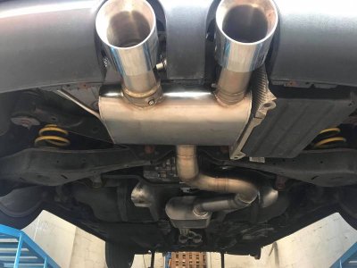

Z.b. die 3,5“ die auf OEM Dämpfer basieren erzeugen extremen Staudruck. Weil der Eingang vom ESD nur 65mm hat. Das Bypassrohr ist dann auch nur 48mm und dazu i.d.R. 90 Grad dazu angeschlossen, schlecht für die Strömung.
Oder z.b. der HMS, geht mit 89mm in den ESD und verjüngt den Innen auf ~ 60mm inkl Kammer. Das Bypassrohr mit Klappe hat dann z.b. niedliche 65mm ;)
Hab son Ding mal auf 76mm Bypass umgebaut, dann kommt da auch was raus.

Ich habe nochmal geguckt, meine AGA ist in 3,5" bis Kat, von da an ist der Durchmesser OEM, nur der ESD ist bearbeitet.*roll*
Deswegen die Überlegung ab Kat einfach den gleichen Durchmesser zu verbauen... Lautstärke ist mir wumpe, kann ruhig laut sein.

Und beim Rothe Gusskrümmer sitzt der Lader sehr weit unten, ich kenne bis dato niemanden der so eine 3,5" Downpipe fährt, außer mir selbst.
Aber da habe ich auch ein paar Stunden dran gefummelt bis das so passte, das geht alles nur um mm das es passt. Dazu muss die Downpipe vor dem Lader in Position und dann kann erst der Lader rein.
Lautstärke wumpe, das ist so eine Sache, zwischen 2000-2500 U/min dröhnt es schnell. bei DSG natürlich eher ein Problem als beim HS.
Aber wenn es zu laut ist trägt es natürlich auch niemand ein.
Dann kommt das Problem mit der Klappe, normal im Stand und 1. & 2. Gang offen. Hat man als Bsp. jetzt ne Ø89mm Klappe die offen steht wird man das Standgeräusch zwischen 91-94db nie im Leben erreicht. Seit 03/2018 darf dieses im Schein auch nicht mehr angehoben werden.
Klappe manuell schließen ist leider nicht erlaubt.
Drum darf Klappe offen nicht zu Extrem sein, Bsp. HMS, deswegen sicher nur die Ø65mm Klappe ;)
