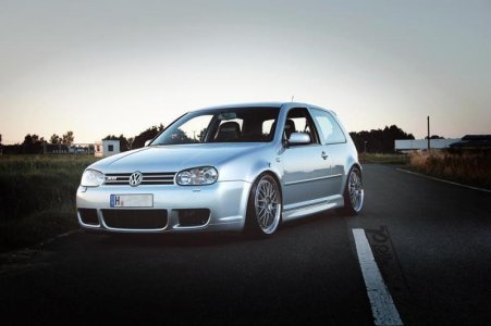

Ist alles möglich:p Im moment stehen sogar wieder welche drin, sogar umgebaut.
War für 2013 das Endstadium auf meinem r
