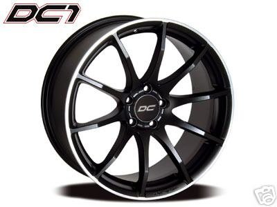

Hallo zusammen,
ich wollte nun doch noch einmal die allgemeinheit fragen.
Ich habe einen Ver R32 mit Serienfahrwerk.
Ich möchte neue Felgen in folgender Größe auf meinen R schnallen
225/35 R19 // 8,5 x 19" ET 40
Hab von ein paar Mitglieder gehört, ohne Arbeiten am Radkasten geht gar nichts. (was ich nicht unbedingt an einem neuem Auto will)
andere sagen dass nichts schleift und das die Felgen perfekt passen.
(falls was gemacht werden muss, was muss gemacht werden(´)
Bitte meldet euch mal welche o.g. Kombination fahren und berichtet mir.
Schonmal ein großes Danke an alle:great:

Du bist aber ne Nervensäge - neuer Thread und alte Frage - Antworten haste eigentlich schon genügend bekommen - s. G. isyride111 -
P. S. nimm die RC 12 in schwarzfrontpoliert in 8x19 ET45 und es sollte passen ohne Umarbeiten jedoch auch ohne weitere Tieferlegung - Bild mit der Felge auf schw. "R" s. in Deinen 1. Thread!!!

Ich weiß bin etwas nervig..*oops* . aber wills halt genau wissen ob es passt. Hab mich in die Felgen verliebt. Soll nicht heissen dass ich deiner Aussage keinen glauben schenke. Wollt halt nur mal leute befragen die diese Felgengröße bereits fahren
Du verstehst. Will unbedingt diese Felge.... :great:

Dann versuch die Felgen zu montieren bevor du die kaufst, wenn das geht?
Das ist immer am besten!

Du wirst keinen finden und warum? na, weil es nicht passt!

Na gut ist auch ne Idee. hab bei dem Internet Shop ein Rückgaberecht...
Um zu sehen ob des passt müsst ich natürlich auch nen Reifen montieren...
auf nem GTi passen die ohne weitere Probleme... aber der hat hinten nicht so breite achse....
mal gucken, vielleicht geh ich das Risiko ein... Aber ich schau mich mal um...
Aber ich finde die Felge sehr fein.

heutzutage mußte sollche Größen bestellen - die wenigsten haben sollche Räder auf Lager - man kauft die Katze im Sack, war bei mir auch so -

Es wird doch jemanden geben der diese Größe da hat dann eben die ET noch mit Platten anpassen und gut is!
Mittlerweile gibt ja genug Leute die 19" aufm 5er haben!

Ja also mach die mal drauf dann siehste obs passt!
Wenn die ET 30 sind musst du dir eben 10mm weg denken! Also das Rad weiter rein!
Wenn die ET 45 haben dann steckste gerade noch 5mm Platte drauf und dann haste die größe die du fahren willst! dann siehste obs passt oder net!
Aber anhand den ganzen Themen hier sag ich aml das es net passt!

Die Felge die er will, hat 8.5x19 ET40!
Wenn die Nuvo die er eventuell ausprobieren kann eine 8.5x19 ET45 ist, muss er noch ne 5mm Platte drunter machen um die ET40 zu bekommen!
Wenn die Nuvo aber ET30 hat, muss er 10mm nach innen rechnen!

Solange die Felgenbreite die gleiche ist, kannst du ja mit den Platten die ET korrigieren!
Also beim 4er kann ich sicher sagen das eine 8.5x19 ET30 auf der VA und ne 8.5x19 ET10 auf der HA ohne Probleme bei richtigem tiefgang zu fahren sind!
Allerdings muss ich jetzt mal scheuen wie es bei mir mit den neuen Felgen wird!
Da kommt das ganze noch mal 5mm weiter raus! Mit ein paar Tricks sollte das aber zu meistern sein!:D

2trend4you fährt eine CMS Felge Design C8 in 8x19 ET 45 - und dass ist genau die Größe die noch gerade so passt mit kleinen Nacharbeiten - isy -

4er und 5er kann man überjaupt nicht vergleichen - isy -

also mit der Angabe von2trend4you in seiner Gallerie muß etwas verkehrt gelaufen sein - bin mir 1000%ig sicher das es auf den Bildern die CMS Design in 8x19 ET45 ist - hatte damals auch mit ihm geschrieben in Sachen dieser Felge - warum er jetzt sollche Angaben macht keine Ahnung - sehr verwirrend - s. G. isy -
