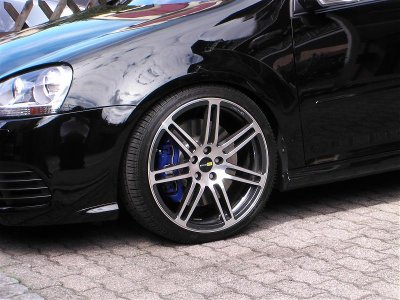

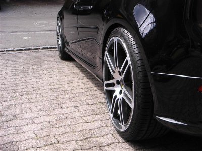

Hi,
ich hab auch 19er drauf und auch mit H&R
8,5 x 19 ET 45 mit 235/35/19
und passt alles
inkl. Abnahme

Hi
ich bin ja auch aus St.Gallen
Geh mal zum Peter Böhler ( ColorConzept ) in Arbon
Der kann Dich sicher gut beraten
Hab meine 19er x 8.5 mit 235er bei ihm machen lassen mit den H&R
Alles I.O. mit Vorführen
1-2 mal hat es bei sehr zügiger Fahrt auf der AB in Italien in einer unebenen Kurve vorne leicht geschliffen
