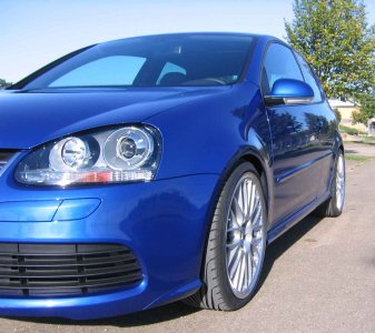

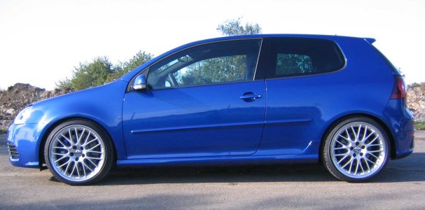

Meine neueste Errungenschaft. :D Passt gut, oder?

Sieht super aus.
Verstehe einfach nicht, wieso diese Felge nicht die Standart Felge für den Wagen war:( ;)

Sind die auch von BBS? Mein 4er GTI hatte dieses Design Serie drauf.
Sehen immer noch klasse aus die Felgen:D

Sieht wirklich gut aus :great:
Sind das 19" mit H&R Federn?
Wie ist der Restkomfort?

Es sind die bekannten BBS 19 Zöller vom A6, hier allerdings mit poliertem Felgenrand und H&R Federn.
Restkomfort ist in Ordnung, das Fahrwerk wird logischerweise etwas straffer, aber noch sehr nahe am Originalkomfort. Da ich keine Rennen mit dem Auto fahre und es mir nur um die Optik ging habe ich mich nach langem hin und her und nach etwas Zutun von DSGRolf hierfür entschieden nud nicht für KW, Bilstein etc. und es nicht bereut!

...schöne Räder. Welche ET haben die Felgen und sind die 2x10mm Distanzscheiben hinten noch montiert?

8,5x19 ET 48
Die Platten sind nicht mehr drauf. Denke auch nicht, dass das noch passen würde!

Sehr schön!Passen optisch wie auf von der Grösse sehr gut zum R!
Schick und recht dezent...ganz mein Stil :great:

schaut super aus, wie siehts mit der freigängigkeit aus? schleif was?

Also bisher schleift nix, bin aber auch noch nicht Anschlag gefahren. Mit drei Personen beladen und einer zügig gefahrenen Kurve mit ordentlichen Bodenwellen war es jedenfalls kein Problem, auch nicht an der Schraube im Radhaus vorne.

Passt es auch innen an den Stoßdämpfern ohne Probs? ist ja eine sehr kleine ET für 8,5" Breite....
Aber echt sehr schick....passt wirklich perfekt zum R.

War noch nicht beim TÜV damit aber hatte mal eine Felge ohne Reifen drauf, um das auszuprobieren. Dürften so ca. 5mm Luft zum Dämpfer sein.

Das hört sich ja gut an....sollte eigentlich reichen um den Segen vom TÜV zu bekommen. Im Zubehör sind die 8,5" ja alle erst ab ET40 zu bekommen. Das wäre dann mein Favorit von den Maßen her, also 8,5x19 ET 40.
Aber bei ET40 mit H&R-Federn muss bestimmt etwas nachgearbeitet werden, oder?
