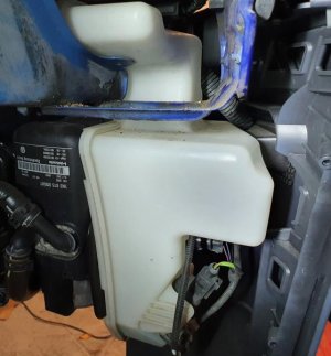

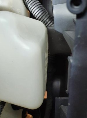

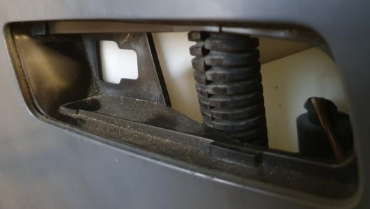

Hallo liebe R-Gemeinde,
ich wollte heute meine Us-Front probemontieren und bemerkte das sie nicht passt.
Und zwar ist der Wischwasserbehälter im Weg. Genau da wo die Seitenmarkierungsleuchte ist.
Brauch ich da einen anderen Behälter ?
Wie habt ihr das gelöst?
Liegt es daran weil ich auch eine Standheitzung habe und der Behälter daran geschraubt ist und deshalb weiter / breiter raussteht ?
mit freundlichen Grüßen
QuaddlerYFM

Mein Kenntnisstand ist das es Standheizung für den 5er im US Markt nicht gab. Ansonsten mal zum Freundlichen was der noch so für Behäter für den 5er da hat.

passt nicht wegen der Standheizung .
die hat nämlich einen anderen Wischwasserbehälter
was gäbe es noch für eine Lösung ?.
Das muss doch iregendwie gehen ?
Mitn Heisluftföhn warm machen und das raustehende Eck reindrücken bis es passt ?

Standheizung raus *noahnung*
Ansonsten bleibt dir nur der Fön, mMn..
Oder einen kleineren behälter verbauen. Du hast ja den großen verbaut wegen xenon, der hat glaube 5,5l die die kein xenon haben, haben glaube nur 2 oder 2,5l verbaut
Standheizung will eben nicht raus machen, weil es gerade im Herbst sehr schön ist nach 8 std buckelei in ein warmes Auto einzusteigen.:D:D:D
Die würde ich auch nicht ausbauen, auf gar keinen Fall :D
Schau mal erst mal nach dem kleinen Tank...
