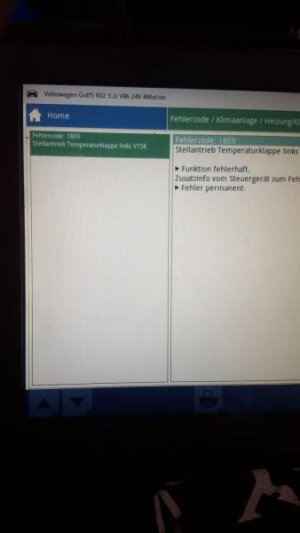

Bei meinem Golf 5 kühlt die Klimaanlage nur die Beifahrerseite. Aus den Lüftungsöffnungen für die Fahrerseite strömt warme bis heiße Luft.
Beim Auslesen kam heraus, daß eine Klappe dauerhaft defekt ist, siehe Anhang.
Hatte den Fehler schon jemand? Wo sitzt diese Klappe und was kann ich am besten tun?

doch deine Stellklappe geht nicht ;-)
das ist die Ursache

Ja . Wie kann ich die Klappe tauschen?

http://www.pimpowski.de/verkaufe.htm
Frag doch mal bei ihm nach, ob er dir den stellmotor wechseln tut.
Bei VW unbezahlbar, da die das komplette amaturenbrett ausbauen.
Er schafft es ohne ausbau
Der_Lacker ist offline

Grundeinstellung mit VCDS gemacht ?
