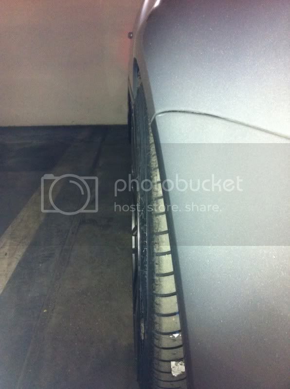

Schön,wenn alle R Achsen gleich wären !Die meisten R haben Achsversatz und das schon Ab/Auslieferung !
Was ist tiefenlanggezogenen Bodenwellen und schnellen scharfen Kurven Karosserie Neigung ect.!
MMHHHHH,verlassen würde ich mich da trotzdem nicht !
Auf dem Foto steht er ja gerade in der Garage und fährt keine Sportliche Kurven!:D

Bei der DEKRA haben wir ihn komplett verrenkt. Da wären ohne Kotflügel bearbeiten vorne noch max. 20-25mm Luft gewesen.
Lediglich die Schraube ist raus und die Lasche hochgebogen. Ist übrigens ein DSG-.:R.
Also wird es mit den Federn schon knapp. Beim 235er-Reifen sogar noch knapper.
Zusätzlich kommt beim 235er noch das Problem hinzu, dass die Radlauffläche etwas weiter raussteht. 30 Grad vor und 50 Grad hinter der Radmitte muss diese abgedeckt sein. Bei den 225er hat sich der Prüfer schon angestellt.

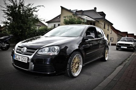

Also ich hab 8,5x19 ET42 mit 225-35-19 drauf und H&R Federn alles Eingetragen bekommen ohne jegliche Problem. Vorne Schraube raus und Lasche nach hinten gebogen, hinten nix gemacht, hinten schleift es ganz leichte bei extremen Bodenwellen, aber da werd ich demnächst mal Federwegsbegrenzer reintun, aber nur ganz ganz dünne, das er nur im letzten Federweg den Anschlag begrenzt.

Sieht echt hammer aus auf den Bildern in deinem Profil... Sind bei dir auch die 30 mm Federn drin ?
jep schaut gut aus.... dass man die lasche vorne im kotflügel wegmachen muss war mir klar, aber das ist kein ding;)... und wenns hinten ein bisschen schleift bei starken bodenwellen ist das auch nich weiter schlimm8)

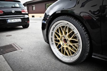

soo hier mal ein bild von meinen neuen felgen.... nabendeckel fehlen noch und natürlich die TIEFERLEGUNG;) werde mir wahrscheinlich die H&R 20-25 morgen gleich bestellen.... damit sollte es dann genau richtig sein:great:

sieht echt gut aus!! :great::great:
wenn er dann noch tiefer ist - OPTIMAL!!!

Danke!
Die sind super geworden! Jetzt wo ich die so sehen, hätte ich vieleicht doch auf die zurückgreifen sollen. :D;)

THX.... hab hier noch eins;)
meint ihr mit den H&R federn ist es ausreichend tief genug? Die Federn von andereren Herstellern kommen nich an die Tiefe von den H&R ran oder?

Für mich persönlich wäre das dann Ideal! Damit sollte die Oberkante vom Reifen optisch am Kotflügel anliegen.
Gut das reicht für mich auch;)
können mir das vllt. auch andere noch bestätigen, dass dem so ist!?

Also zumindest bei mir mit DSG ist kein Hängearsch vorhanden sprich, hinten Tiefer als Vorne, wer will das schon. Ja Kante zum Reifen dürfte ziemlich bündig sein.
